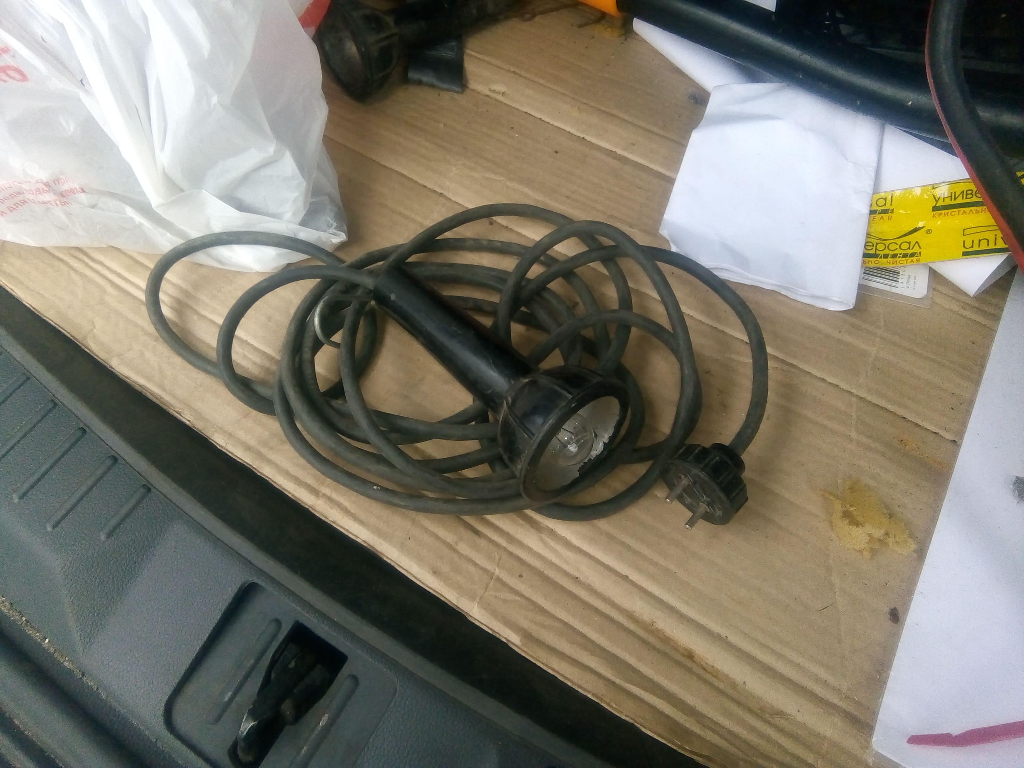

позиция 35 группа 3715
ПЛТМ (51-3715010-А1)
Лампа переносная в сборе

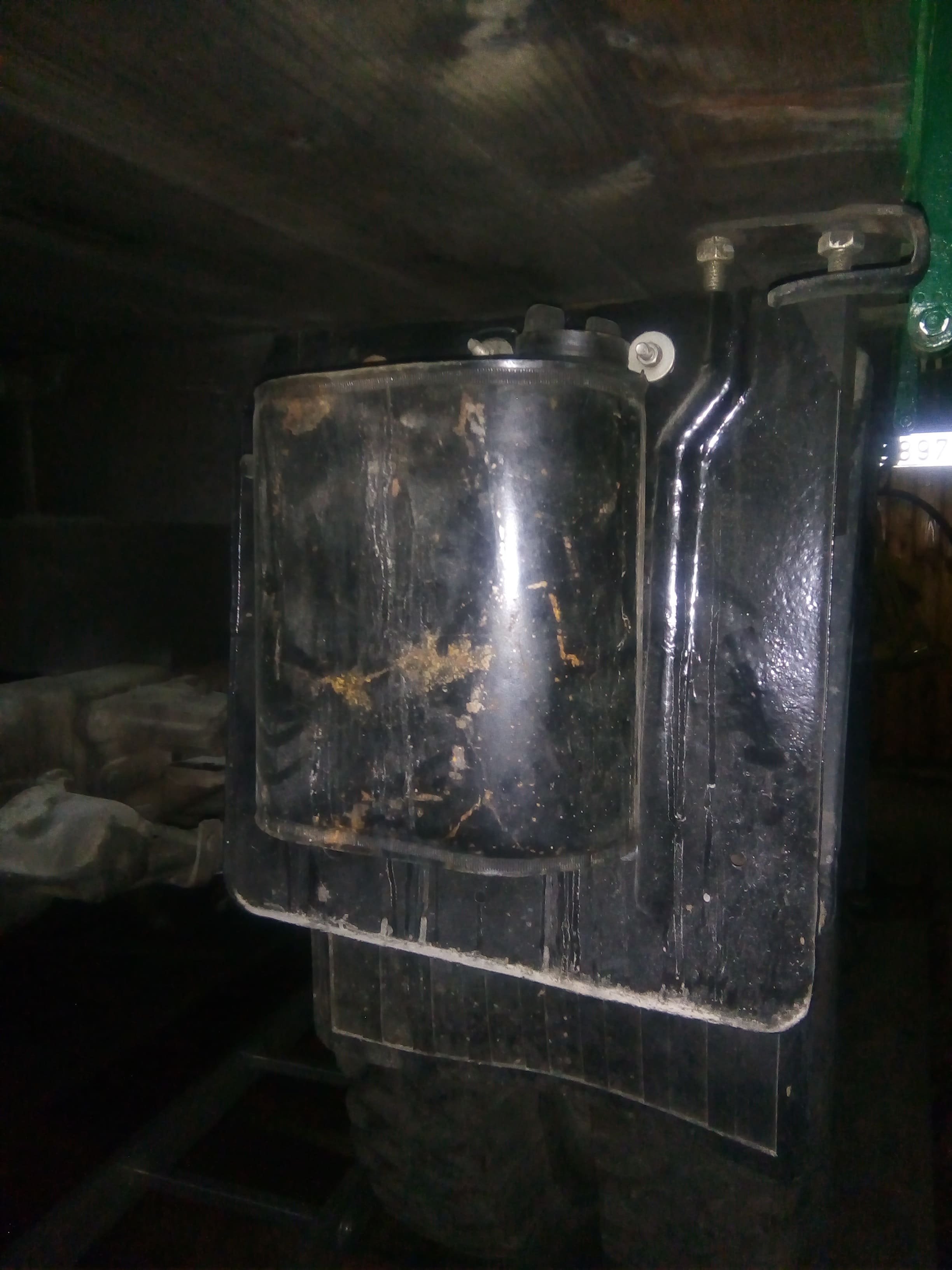

а вот это уже крепление домкрата в кабине.
крепится он с пассажирской стороны за спинкой сидения

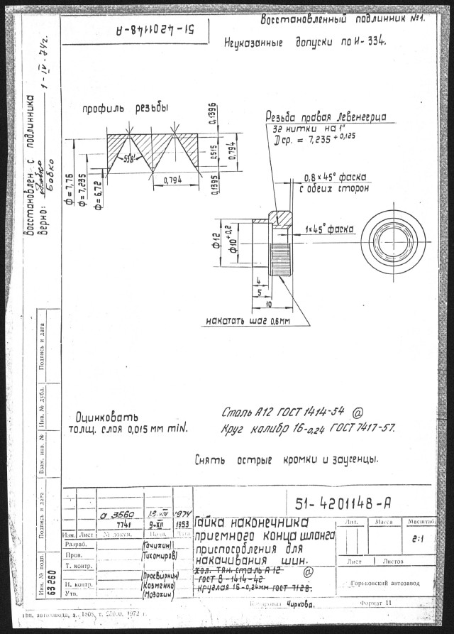

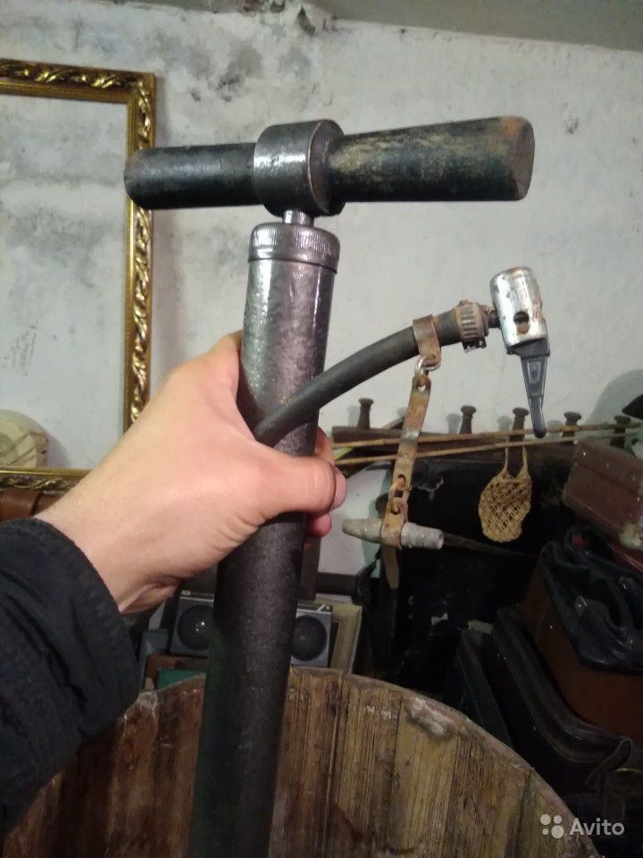

СообщениеДобавлено: 12 ноя 2019, 18:20
позиция 33
РН1-3917010 (51-3901220)
насос для накачивания шин в сборе.
В рисунке каталога есть отличительная черта - у насоса литая нижняя часть, штуцер шланга выходит не из трубы а из "ножки".
предположу, что насос вот этот.

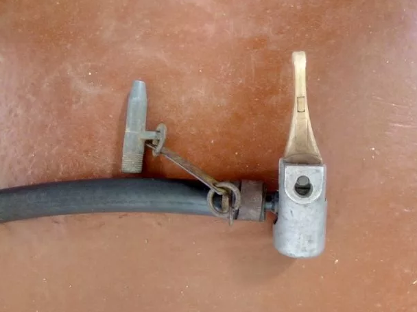

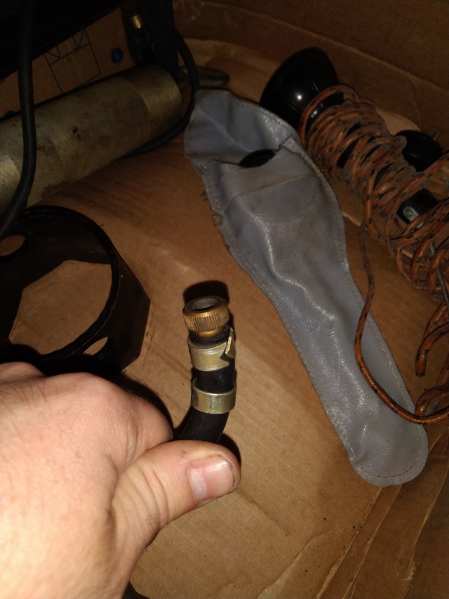

остается вопрос по вентилю/быстросьему что одевался на сосок. С большой вероятностью в 63 году на насосе стоял наконечник виде гайки с накаткой, по непроверенной информации встречаются насосы с наконечником (гайкой) под шестигранник.
так же насосы комплектовались сьемным резьбовым наконечником для продувки, судя по всему наконечник не менялся до 80хх годов, но менялось его крепление, на цепочке или пластине.
Чертеж предоставлен Сергеем (GANS)
предполагаю что насос этот, наконечник шланга может быть неродным, но очень интересен - он штампованный.
