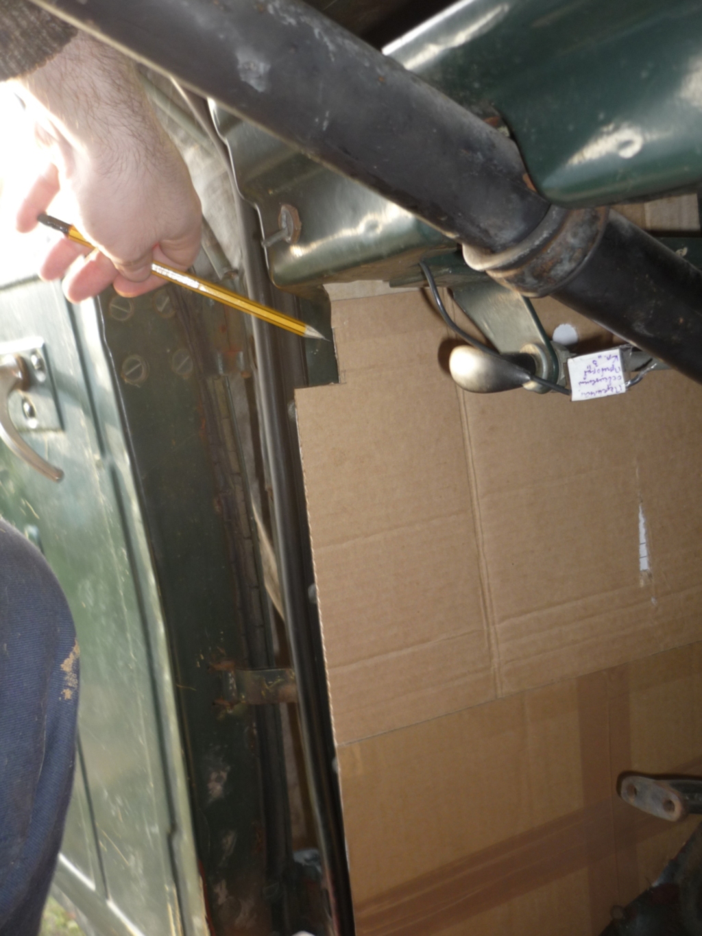

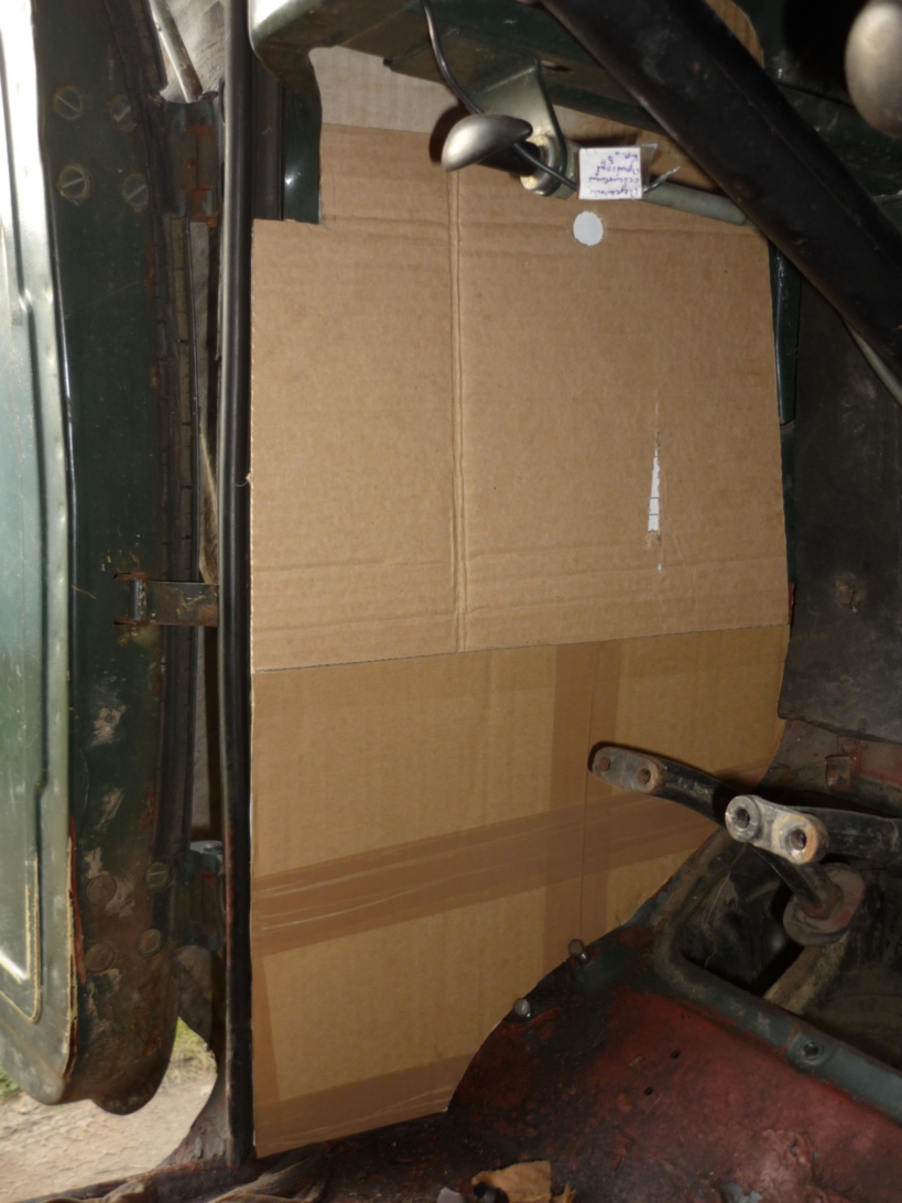

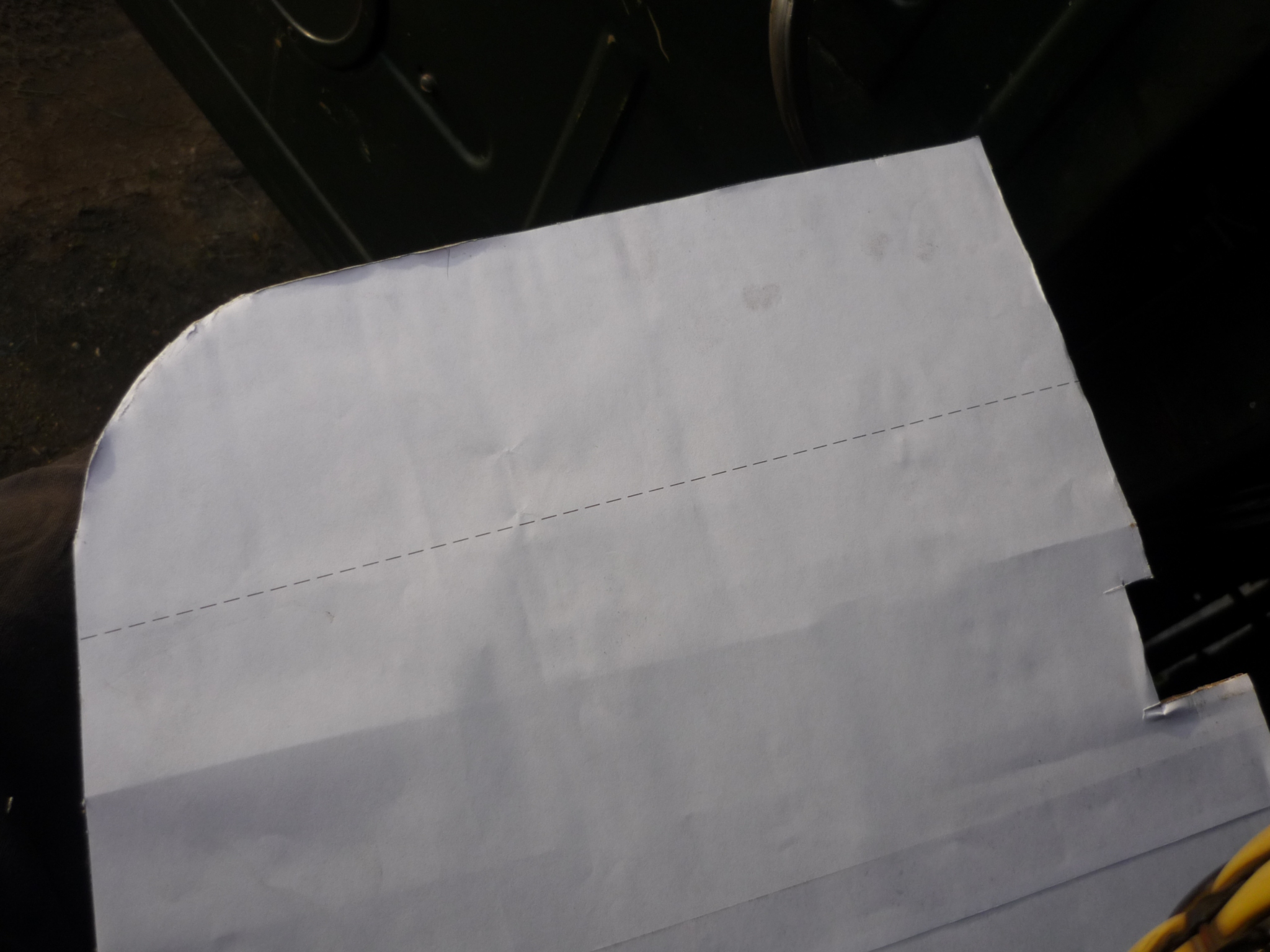

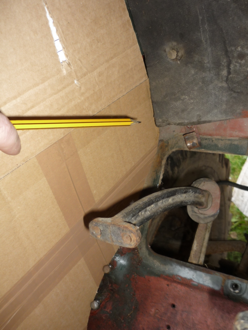

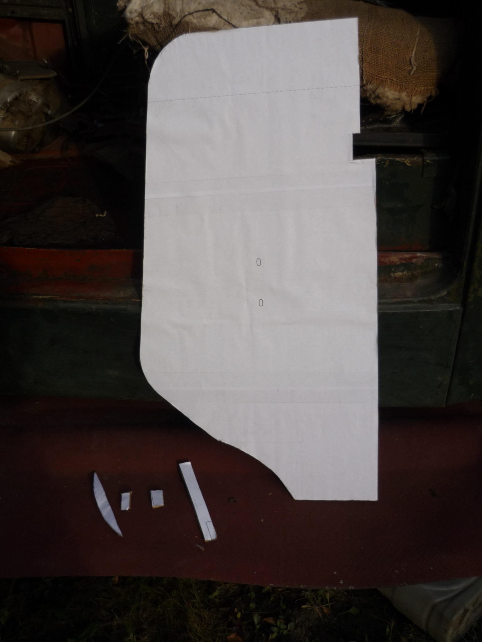

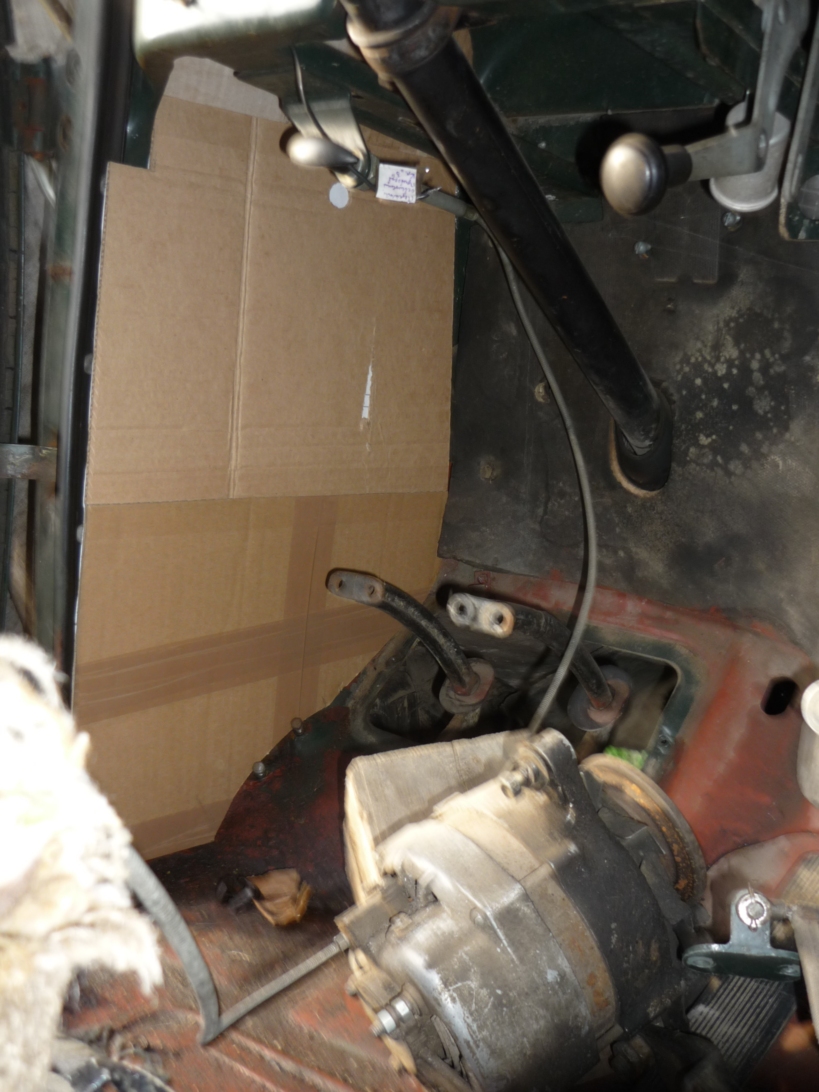

По просьбе Игоря сделал обивку боковины кузова возле ног для обоих сторон.
Комментарий к файлу: Шаблон обивки. Первоначальный контур
P1060417.jpg [ 944.6 KiB | Просмотров: 12301 ]

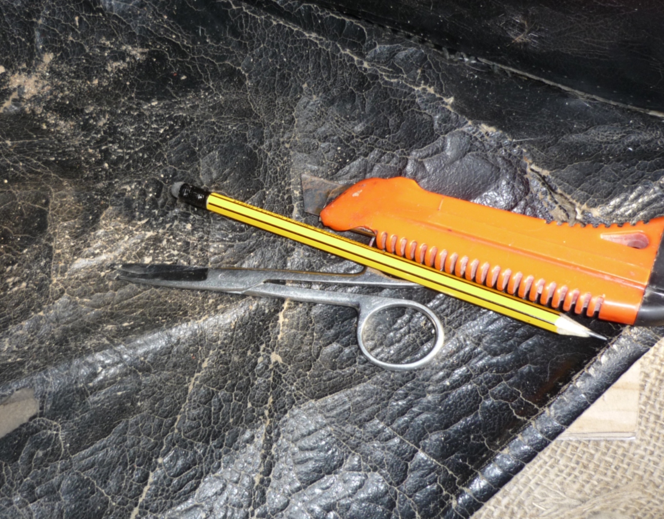

Комментарий к файлу: Инструмент, которым буду доводить шаблон
P1060418.JPG [ 759.1 KiB | Просмотров: 12301 ]

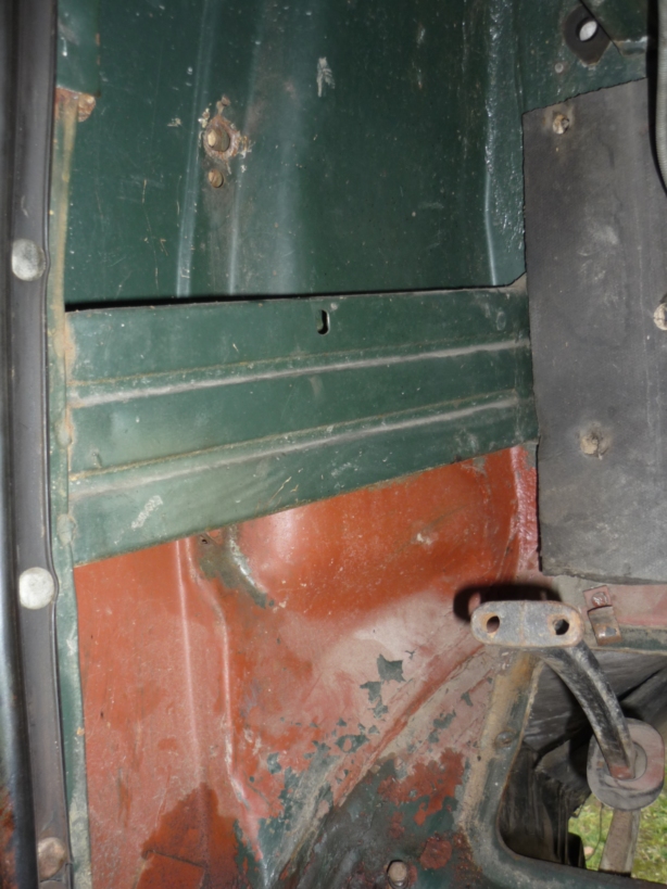

Комментарий к файлу: Место установки боковины
P1060419.JPG [ 282.82 KiB | Просмотров: 12301 ]
Комментарий к файлу: Доработал боковую поверхность чтобы устанавливалась как положено
P1060420.JPG [ 423.2 KiB | Просмотров: 12301 ]
Комментарий к файлу: Теперь необходимо доработать верх
P1060425.JPG [ 577.86 KiB | Просмотров: 12301 ]

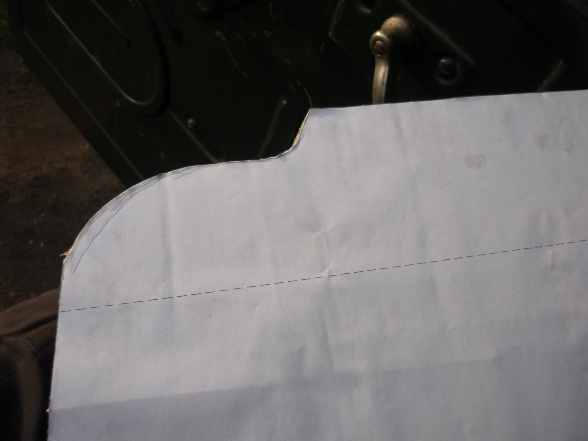

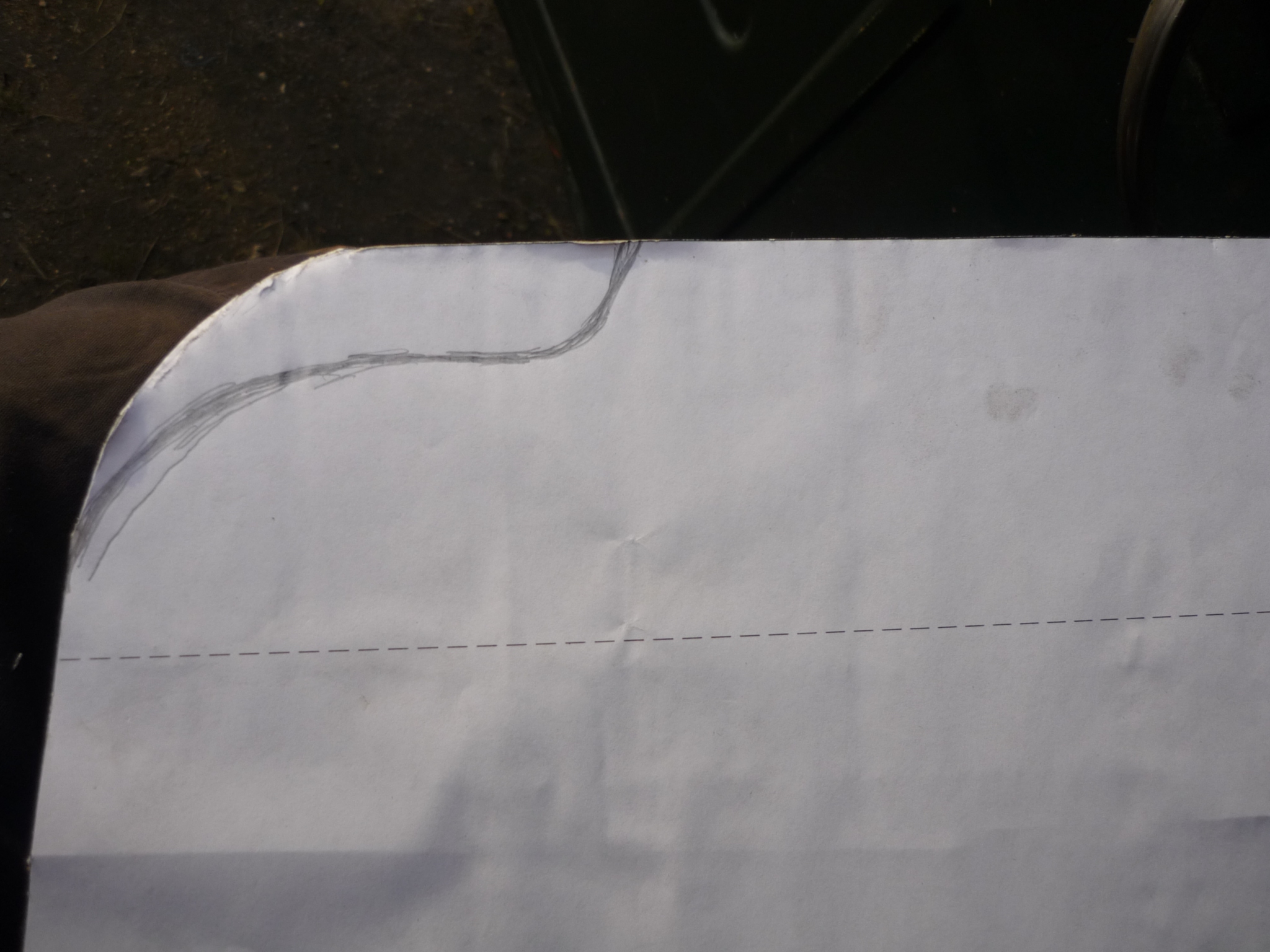

СообщениеДобавлено: 14 окт 2018, 21:49
Продолжение...

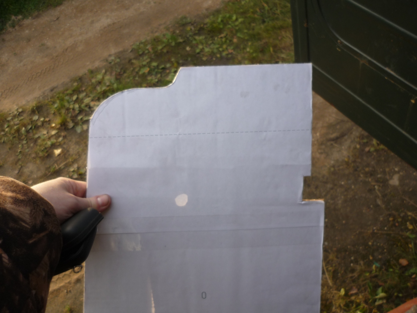

Комментарий к файлу: Чтобы нормально встал шаблон необходимо подрезать верх
P1060427.JPG [ 943.63 KiB | Просмотров: 12300 ]
Комментарий к файлу: Линия, по которой придется резать чтобы встал шаблон
P1060428.JPG [ 1006.32 KiB | Просмотров: 12300 ]
Комментарий к файлу: Контур после доработки
P1060429.JPG [ 998.35 KiB | Просмотров: 12300 ]
Комментарий к файлу: Контур верхней части шаблона после доработки
P1060430.JPG [ 488.44 KiB | Просмотров: 12300 ]

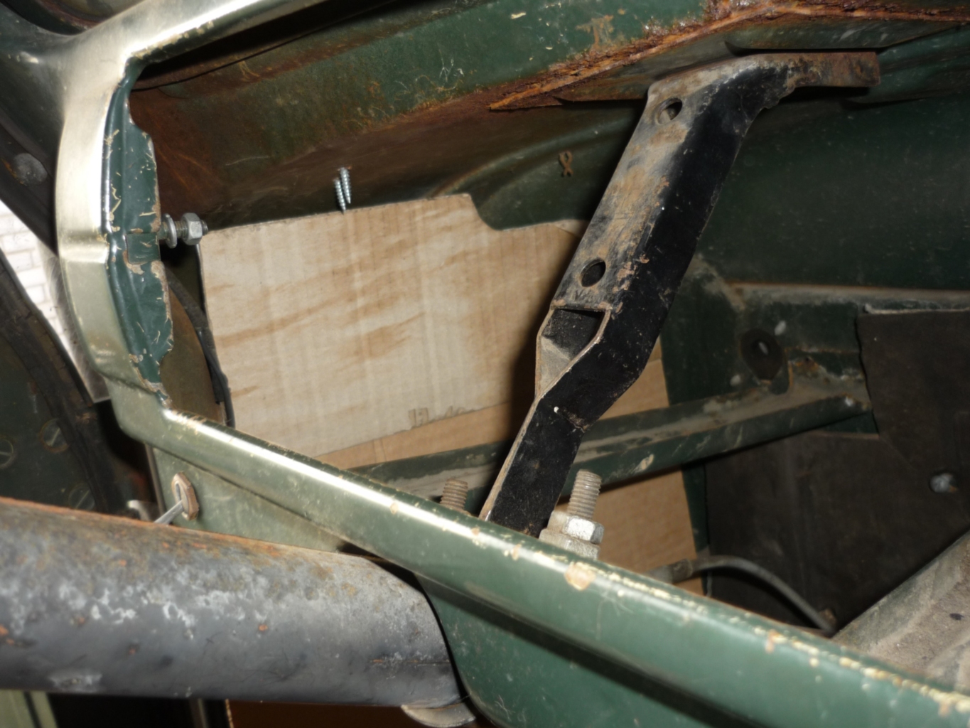

Комментарий к файлу: Место, которое необходимо доработать
P1060431.JPG [ 509.95 KiB | Просмотров: 12300 ]

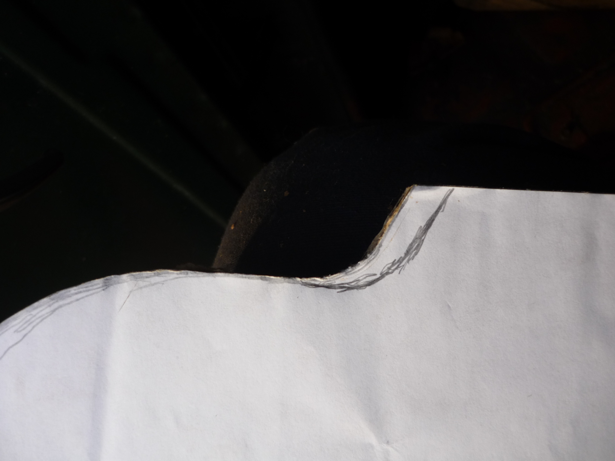

СообщениеДобавлено: 14 окт 2018, 21:54
Продолжение...

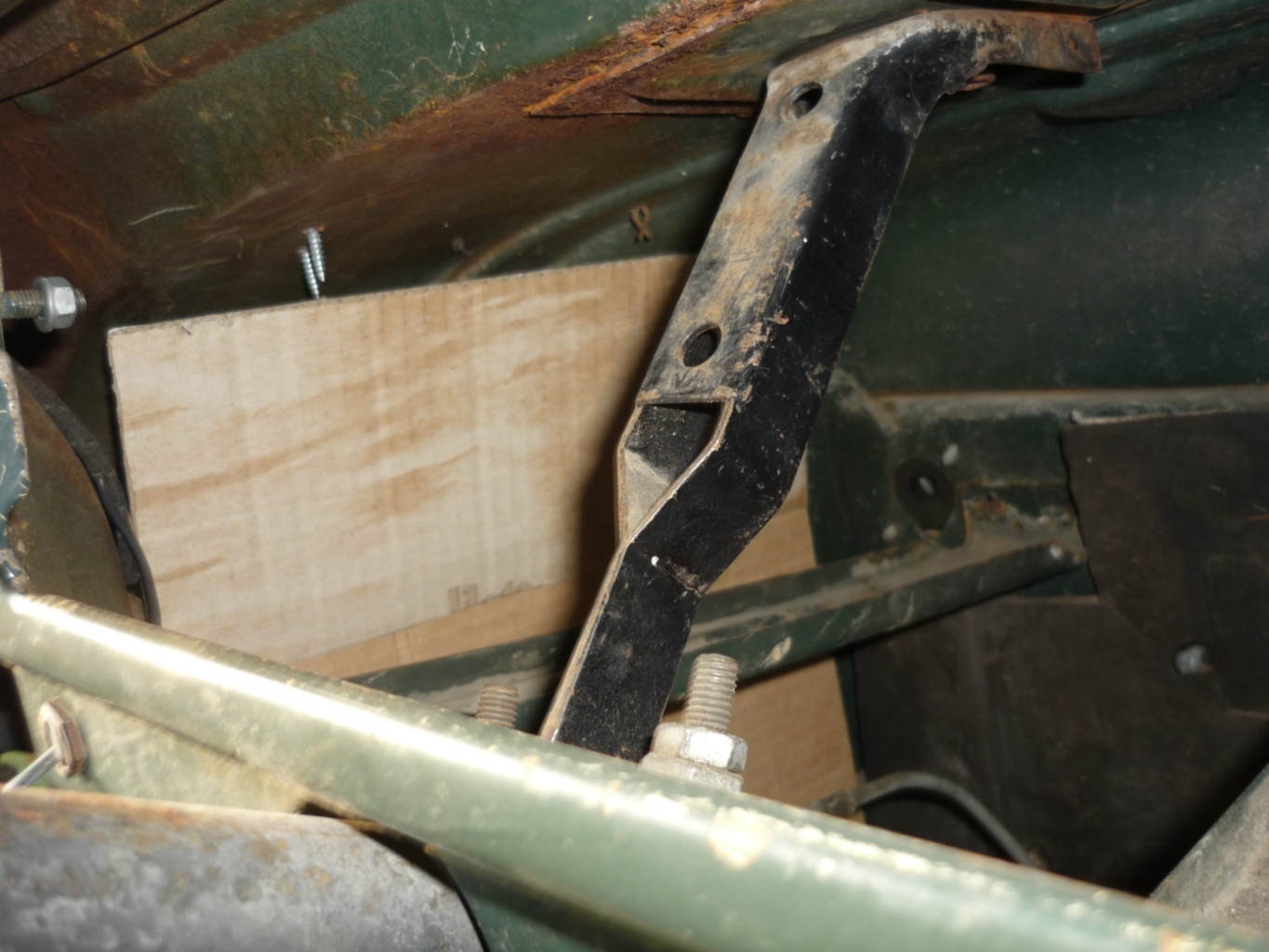

Комментарий к файлу: Еще одно место необходимо доработать, нужно удлинить.
P1060432.JPG [ 447.56 KiB | Просмотров: 12300 ]
Комментарий к файлу: Еще немного необходимо подрезать и шаблон встанет на место
P1060433.JPG [ 778.16 KiB | Просмотров: 12300 ]

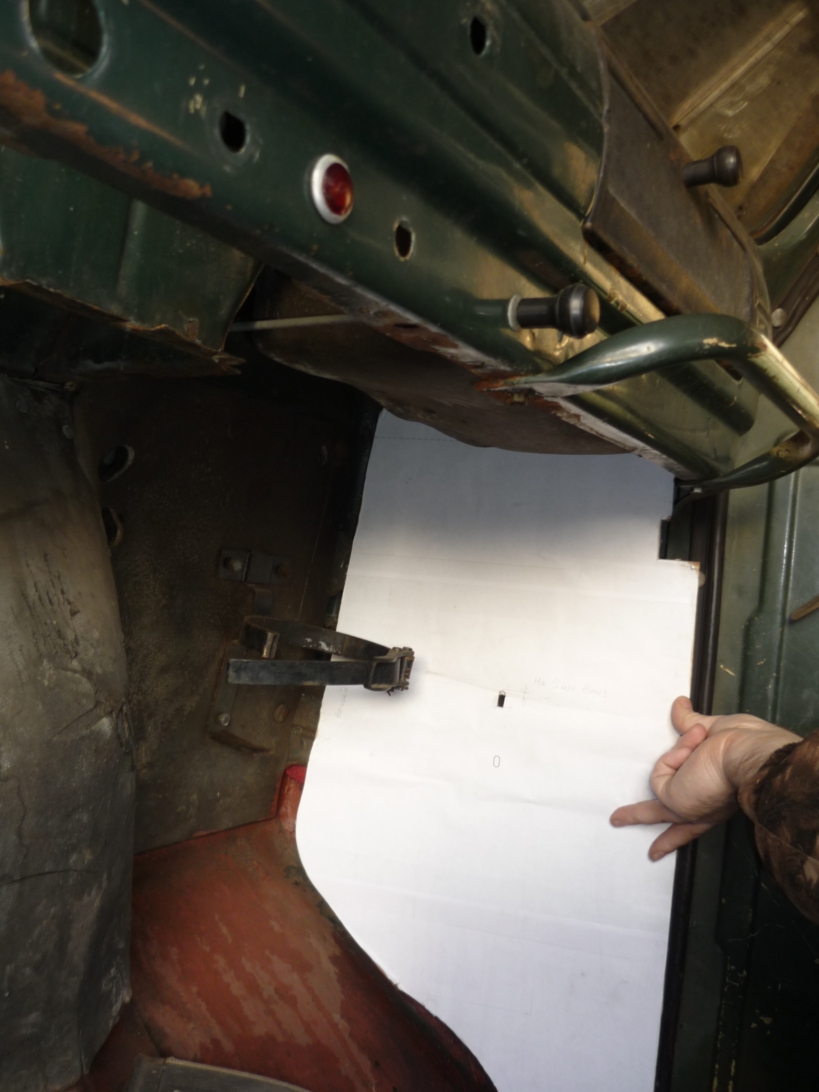

Комментарий к файлу: Вид на установленный шаблон со стороны водителя
P1060434.JPG [ 417.71 KiB | Просмотров: 12300 ]
Комментарий к файлу: Вид на верхнюю часть шаблона после установки на место
P1060435.JPG [ 601.29 KiB | Просмотров: 12300 ]
Комментарий к файлу: Вид на установленный шаблон со стороны пассажира
P1060442.JPG [ 341.74 KiB | Просмотров: 12300 ]
СообщениеДобавлено: 14 окт 2018, 21:56

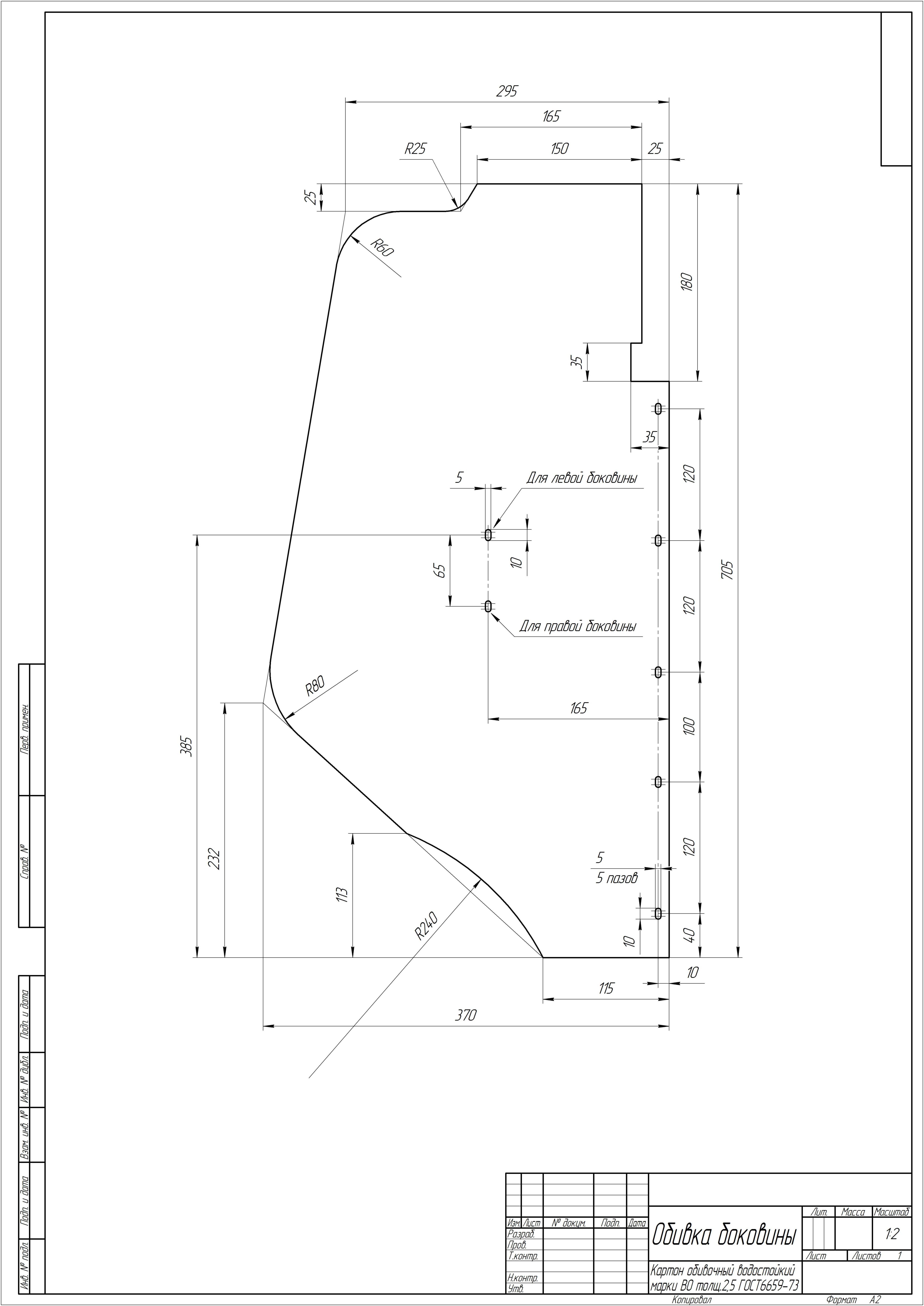

Ну вот собственно после всех танцев с установкой туда сюда, родилась обивка.
Чертеж обивки в AutoCAD (*.DWG)
Обивка боковины
Комментарий к файлу: Чертеж обивки *.JPEG
Обивка боковины.jpg [ 810.82 KiB | Просмотров: 12300 ]
