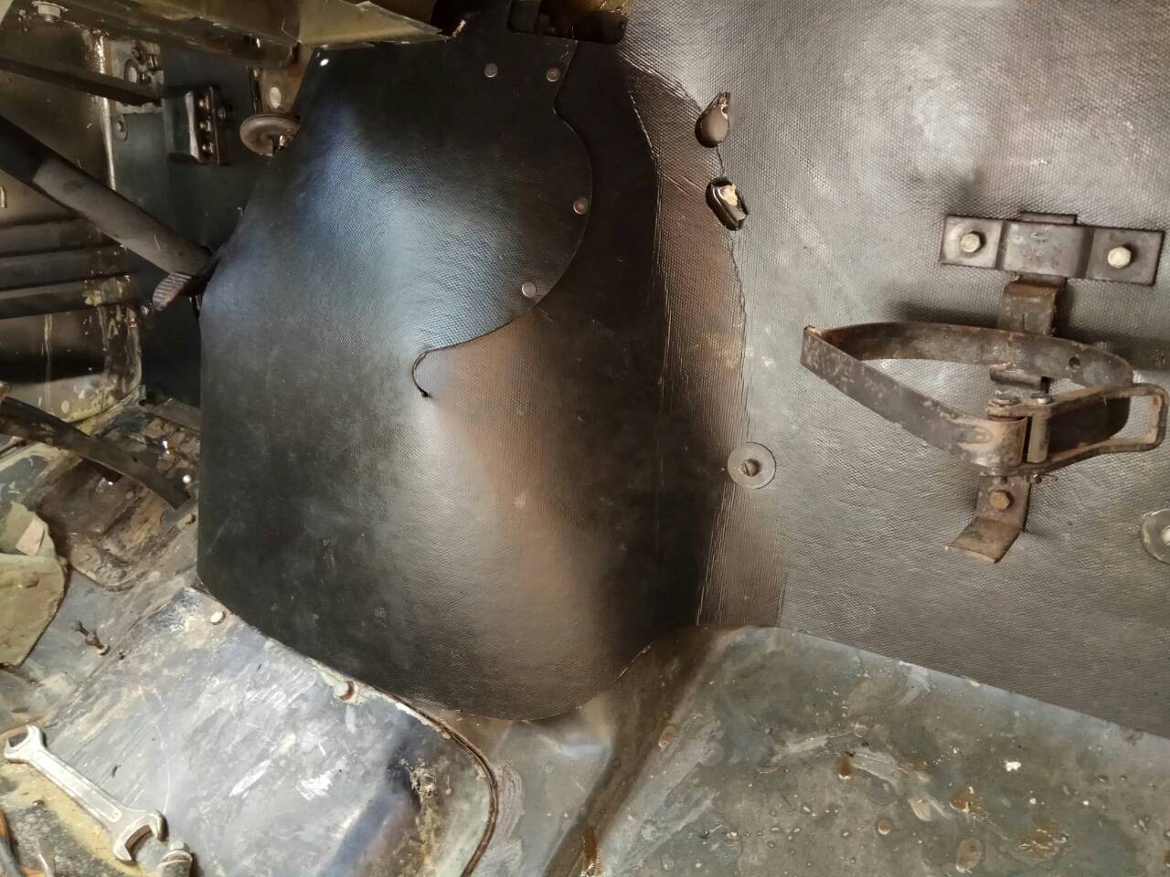

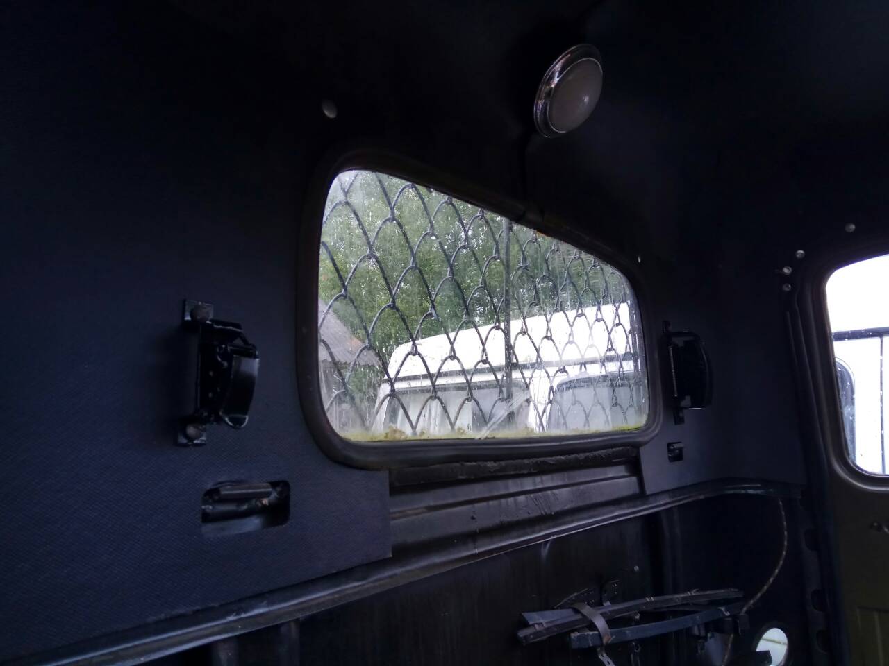

СообщениеДобавлено: 28 авг 2017, 16:46
Вот наконец то установил обивку. Чуть у плафона погнул. в остальном хорошо. Передок вообще идеально встал.

СообщениеДобавлено: 29 авг 2017, 00:50
Красота. Моя еще лежит, ждет часа "Х"(икс), пока перетряхнул КПП, менял подшипники и чистил, на очереди движек (ГБЦ скорей всегопод замену), следом РК.
Проблемы с установкой были ? по размерам имеется ввиду или по отверстиям?
По поводу гибки, на втором дне от вещевого ящика попробую распарить и согнуть или придать форму.
Кстати, пробовал с тест с окраской жести, удалось получить пока корричневый цвет, выводы кое какие сделаны, будем на тесте №2 повторно испытывать, как будут результаты доложу, может отделную ветку по этому поводу сделаю.
СообщениеДобавлено: 29 авг 2017, 08:15
Все встало, но как я понял, при установке надо соблюдать определенную технологию. Потолок- сначала весь передок прищелкнуть, поднять заднюю часть ,не давая сильно прогибаться продольно по середине и равномерно вправить под резинку стекла. ставить лучше вдвоем. Бардачек еще не пробовал, но думаю дно лучше надрезать, хотя при сильных перегибах картон не рвется а расслаивается. Передок надо сначало склепать по отдельности гофру и основной (заклепки брал простые трубчатые черные как на джинсах и двумя молотками.) открутить рулевую колонку и отжать ее в низ, гофру прмять к моторному щиту и накрыть основанием. У меня стартер педалькой, пришлось вырезать.
