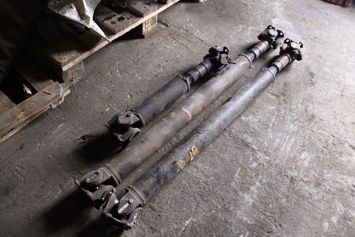

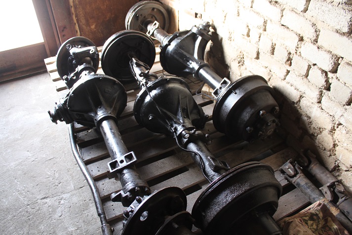

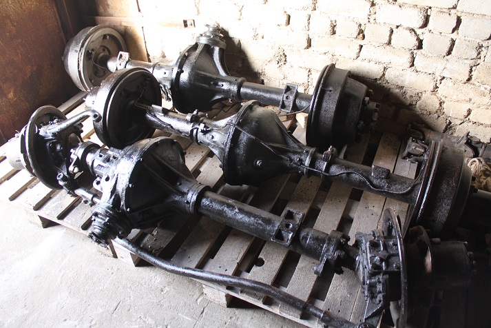

обновлю фото того,что в наличии
IMG_6439.JPG [ 168.56 KiB | Просмотров: 8928 ]
IMG_6428.JPG [ 163.51 KiB | Просмотров: 8928 ]
IMG_6425.JPG [ 176.28 KiB | Просмотров: 8928 ]

мост передний-15тр
задние по 8тр
карданы по 1.5тр,3 кардана-4тр
