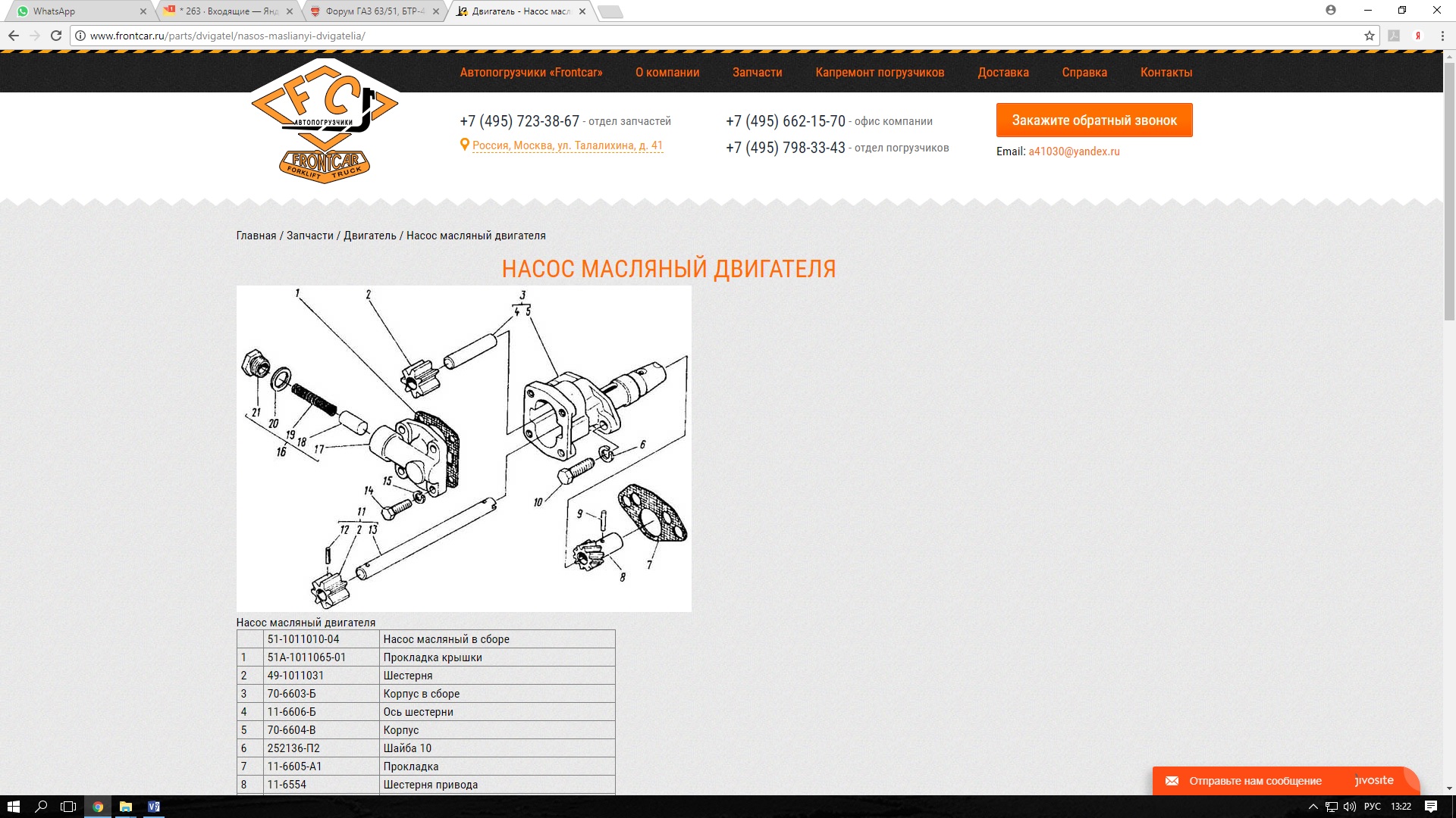

СообщениеДобавлено: 21 фев 2018, 14:23
Телефон: 89266666901
Сергей, привет.
Звони также сюда:
http://www.frontcar.ru
1.jpg [ 508.85 KiB | Просмотров: 10125 ]
