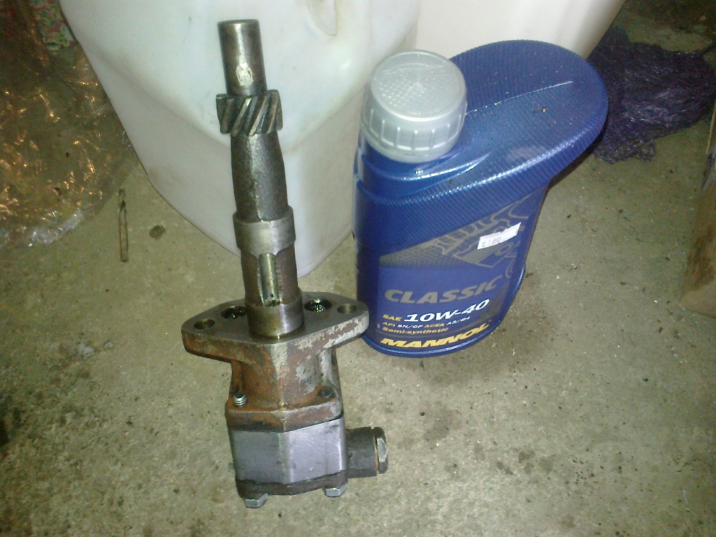

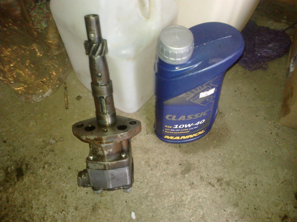

Всем привет! Давненько уже собрал свой насос, да всё руки не доходили выложить сюда фото. Хотя внешне он не отличается от вышеизложенной картинки.
Новый насос (2).jpg [ 253.53 KiB | Просмотров: 11586 ]
Новый насос (1).jpg [ 261.71 KiB | Просмотров: 11586 ]

Дополнительно что хочу порекомендовать от себя, это лично моё мнение но всё же проверено на практике. Все поверхности привалочные необходимо тщательно притереть на мелком камне. Не смотря на то что проставка отфрезерована, после шлифовки на камне сразу стало видно неровности. Так же притирается нижняя часть самого насоса, и притирается крышка. До этих манипуляций у меня насос честно говоря не сильно повысил давление, но оно стало ощутимо выше. Ещё такой момент, я пришёл к нему из за неудовлетворительного давления, хотелось идеала. Во время притирки плоскостей появляется уникальная возможность довести зазор между шестернями и крышкой передохранительного клапана до нормы. Я нашёл старые мануалы, в которых нормальный зазор 0,25 мм. Решил проверить обычный насос с рабочей машины, там этот зазор оказался 0,35. Давление было на этом насосе в двигателе слабое, загоралась контролька. На своём при сборке и притирки я сделал зазор 0,16-0,18. После этого давление масла поднялось на холостом ходу с 1,7 до 2,7. При наборе оборотов поднимается до 4,5 и выше не идёт. Как показала практика даже двухсекционный насос при несоблюдении указанных зазоров толком и не давит, а начинает перепускать сам на себя. Потому что первый раз завёл с этим насосом и давление получилось немногим лучше чем на родном. И считаю что зазор между стенками и шестернями не столько важно, сколько зазор между шестернями и крышкой клапана. Вот вроде всё, что хотел добавить. Спасибо.
