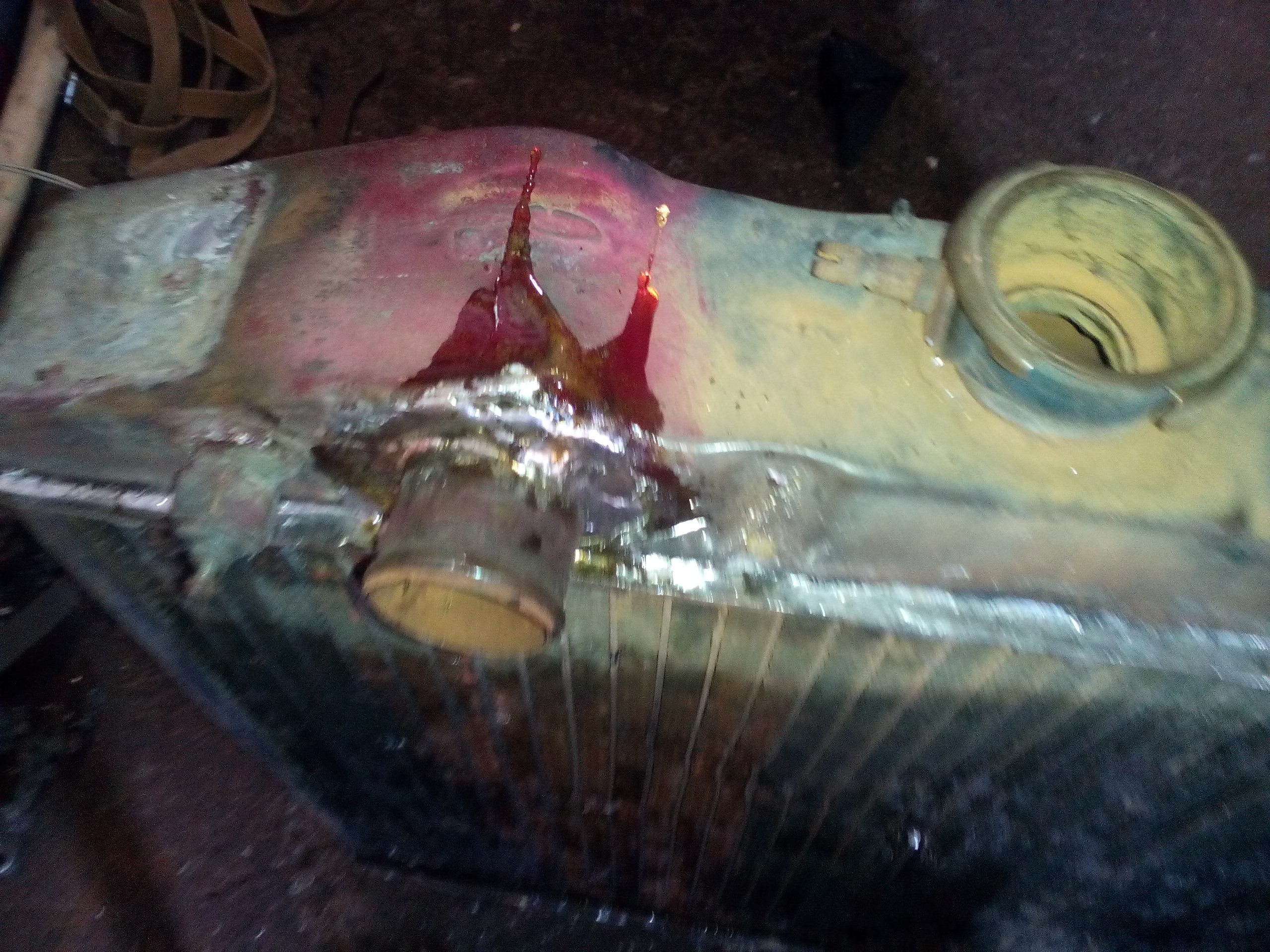

Беда Беда... Радиатор от 53 вставить можно но надо очень много переделать... объехал все пункты приема цвет мета ... 52 го радиатора найти не могу((( вообще редкость стала!!! нашел паяльник 250вт.... свой прошампурил сколько смог... в сумме штук 70 рабочих трубок осталось(( буду спаивать назад свой радиатор хоть на первое время чтоб недалеко выезжать...
Так что эксперементы с карбюратором продолжу после восстановления радиатора)

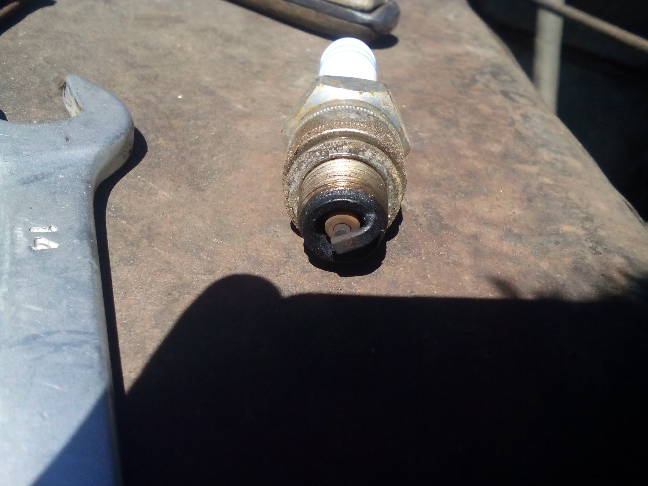

Вобщем спаял я радиатор прокатился груженым тонны 2 примерно километров 10.. вроде терпимо 80 - 90 С держит ... Карбюратор пока решил оставить уазика.. так как обнаружил, что впринципе он заводится горячий если не накачивать ускорителем топлива... по всей вероятности его переливает...
IMG_20160514_092141.jpg [ 941.31 KiB | Просмотров: 12602 ]
Комментарий к файлу: вот эта свечка была черная на карбюраторе к126и... с новым карбюратором она махом превратилась вот в такую

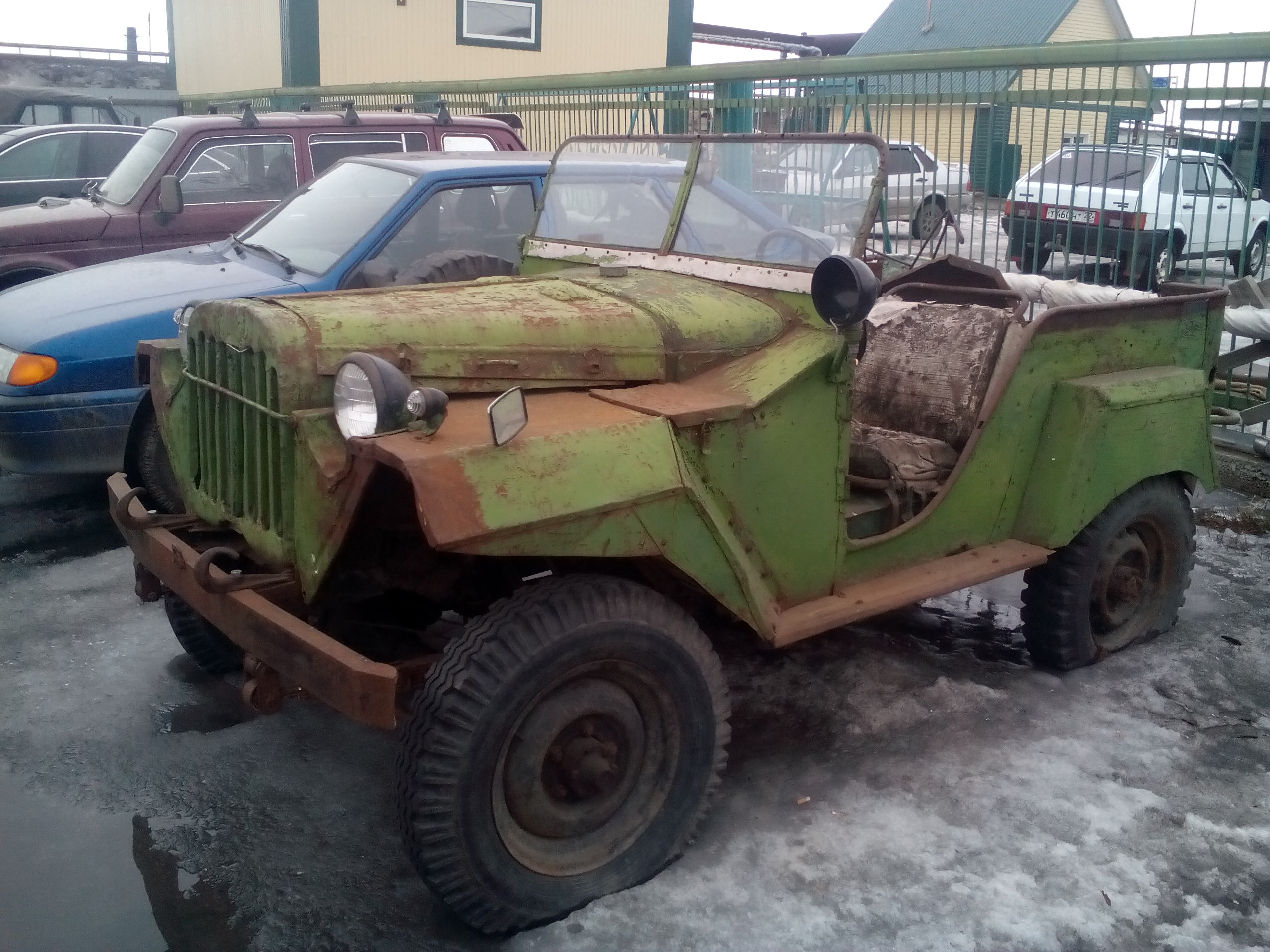

кстате недавно встретил в мастерской вотетот раритетик)) не выдержал пошел к директору спросил... говорит продаю за 50 тр)) клевый аппаратик!!
