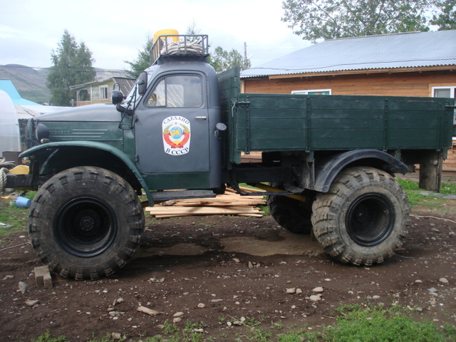

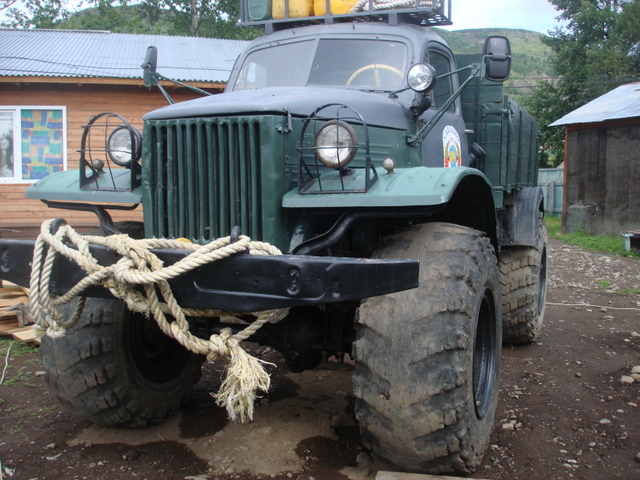

А пока- я повешал номерной тракторный знак и немного модернизировал свой "газик"...
Проходимость-
вертолёты просто отдыхают, пилоты от зависти горючими слезами
исходят, рвут на клочья свои пилотские удостоверения...
Из крупных, если их так можно назвать, переделок- проставки 160 мм
между мостами и рессорами, вварка внутренностей дисков от ЗИЛ-157 в
кразовские диски, на задний мост удлинение задних стремянок от ГАЗ-53 (на перед пошли
"родные" задние от ГАЗ-63) и изменение формы рулевой тяги
(вставку вварил). А так, по мелочёвке ещё- положил в кабине коврики от
"Крузера", удлинил спереди раму, поставил
бампер, лебёдку и КОМ от ГАЗ-66, КПП от ГАЗ-53, передние крылья с
оптикой и масляный радиатор
от ЗИЛ-157, задние подкрылки от какого-то МЗКТ, укороченный и
зауженный самодельный кузов, сиденья от ГАЗ-52, воздушный фильтр от "Делики",
масляный фильтр "жигулёвский" (через переходник с "Ретродетали"),
вентилятор радиатора пластиковый с "Садко", буксировочный канат с
краболова, генератор пока "москвичёвский" (позже
будет от ДТ-75, этому не хватает малых оборотов, а шкивы и так по
максимуму стоят), и ещё из модернизаций будет либо ГУР от ЗИЛ-130 и
масляный насос от иномарки или рулевое от ЗИЛ-157- ещё не примерялся,
посмоотрим, что легче "женить" будет, и ещё будет мотор кондиционера с
иномарки как компрессор- но это если получится втулить паразитный
вал со шкивами, слишком близко шкив коленвала стоит к лонжерону (как следующий этап модернизации- мосты от
ГАЗ-66, система подкачки, но это если найду раму-донора от ГАЗ-51, хотя вроде к раме ГАЗ-53 примерялся- можно ведь и оттуда взять? тоже на серьгах)
нужны крепления задних рессор и если артрит до конца не скрутит). Все переделки- просто на коленке, особого ума не надо, сварка, дрель и желание потратить время на любимца...
По цене модернизации- самой дорогой запчастью оказались документы, со всем остальным- сложно сказать, многое не покупалось, многое покупалось очень давно и другой формат цен был, свою работу вообще хрен оценишь, но вот пытался прикинуть- где-то около 15 тыров получилось- это, в том числе, одно кразовское колесо за 3 штуки, лебёдка 5 штук, пара-тройка пачек электродов, КОМ за 3 штуки(как оказалось, от ЗИЛ-157, поэтому ващще никак не пригодилось, новая КПП от ГАЗ-51 за 4 штуки (как бы и изначально нахрен не нужна, но новая... а оказалась, вообще нахрен не нужна и в принципе, потому что КПП пришлось ставить от ГАЗ-53- а из того, что КОМ был от "шишиги"). Всё остальное- со свалки, либо добрые люди подарили, либо сделал из хлама сам...
Комментарий к файлу: А это вид в профиль

Комментарий к файлу: Вид спереди
ГАЗ-63 вездеход июл 2014.JPG [ 198.23 KiB | Просмотров: 5913 ]

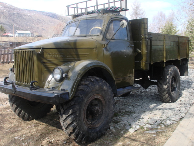

Комментарий к файлу: Вот таким был мой "газик" год назад
ГАЗ-63 1952 май 2013.JPG [ 176.2 KiB | Просмотров: 5913 ]

Ну на последнем фото машинка более менее похожа на себя. Я ща жду новостей тож от одного товарища, у которого насмотрел машину.
